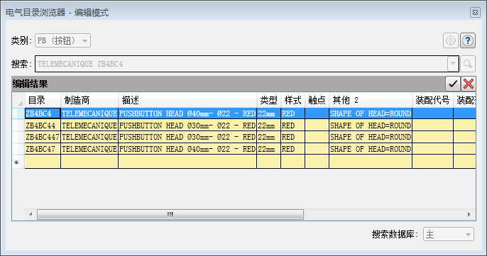

仅编辑模式
将编辑提交到目录数据库。
取消编辑,使其不会写入目录数据库。
编辑模式关联菜单
剪切、复制、粘贴
剪切或复制选定的单元。粘贴之前剪切或复制的内容。
复制行
复制所有选定单元的行。
粘贴行
将先前复制的行粘贴到末尾。
删除行
删除所有选定单元的行。
