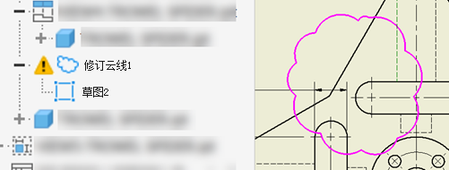

修订云线通知
与其他工程图标注一样,如果修订云线未闭合或定义不当,它将在画布中变为洋红色,并且浏览器节点将显示一个警告三角形。这表示您需要采取措施来解决草图内容的问题。您可以:
