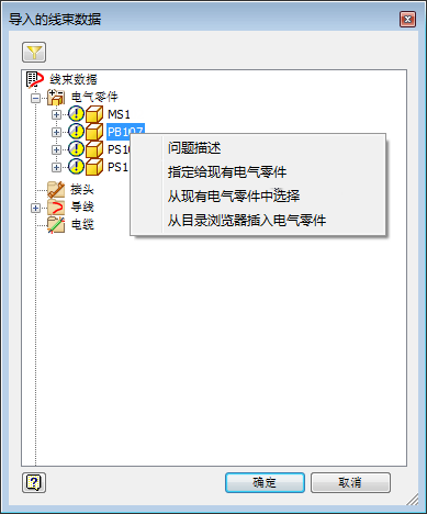

  5. 展开“电气零件”,然后在“导入的线束数据”对话框中选择电气零件。
  6. 单击鼠标右键,然后选择“从目录浏览器插入电气零件”。

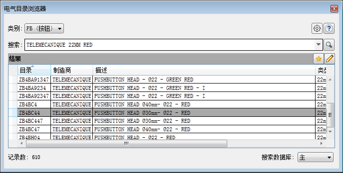

  7. 在结果窗格中单击目录值,一个小选项板将会显示。如果有任何零件关联到该目录值,则这些零件会显示在该选项板上。

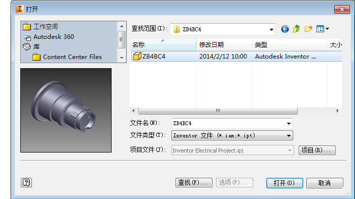

    • 在小型选项板上单击一个零件。
    • 如果在该选项板上没有所需的零件,请浏览以在磁盘上查找该零件。

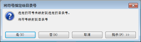

  9. 如果零件尚未与目录值相关联,请选择是否要映射符号。

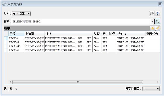

  1. 如果未打开电气目录浏览器,请单击“装配”选项卡 “零部件”面板 “放置”下拉列表 “电气目录浏览器”。
  2. 选择您要插入的零件类型的类别。
  3. 输入搜索条件并单击
  4. 在电气目录浏览器中单击目录值,一个小选项板将会显示。如果有任何零件关联到该目录值,则这些零件会显示在该选项板上。

    • 在小型选项板上单击一个零件。

  6. 如果零件尚未与目录值相关联,请选择是否要映射符号。

  10. 在“导入的线束数据”对话框中选择电气零件。
  11. 单击鼠标右键,然后选择“指定给现有电气零件”。
