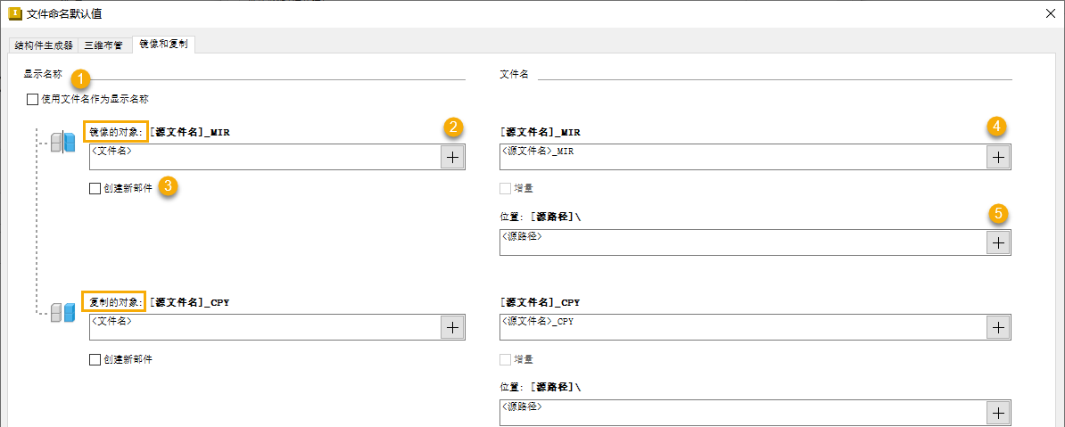

指定镜像和复制创建文件和文件夹的方式。
使用文件名作为浏览器节点的名称的步骤:选择“使用文件名作为显示名称”。取消选中该复选框可自定义浏览器节点的名称。
配置命名方案的步骤:单击加号
并进行选择。再次单击加号可进一步自定义名称。
创建包含镜像或复制项的新部件文件的步骤:选中“创建新部件”复选框。
指定文件名的步骤:单击加号
,然后进行选择。再次单击加号可进一步自定义名称。再次单击加号可创建其他文件夹。
选择“增量”可以用依次递增的数字来命名文件。如果之前手动更改了名称,该名称将被覆盖。
指定文件夹路径的步骤:单击加号
,然后进行选择。再次单击加号可进一步自定义路径。
