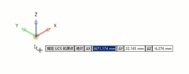

  1. 在功能区上的“坐标系”面板中,单击“UCS”UCS 图标。
  2. 单击并拖动轴以绕该轴旋转 UCS。
  3. 单击并拖动箭头以沿线性方向移动 UCS。
  4. 在轴相交处单击并拖动球体,以在三维空间中重新定位 UCS。
  5. 或者,在该过程中,您可以随时输入绝对 X、Y 和 Z 坐标。
  6. 准备就绪后,单击鼠标右键,然后选择“完成”。UCS 为其位置和旋转放置值定义了六个参数。
