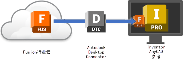

若要在 Inventor(一个桌面应用程序)和 Fusion(一个基于云的平台)之间共享数据,需要做到以下几点:
安装 Desktop Connector - 使用 Desktop Connector,可以从您计算机上的 Fusion 桌面驱动器访问 Fusion 中心中的 Fusion (.fusiondesign) 设计。
下载并安装 Desktop Connector。
