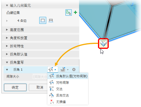

当模型为展开时,在创建凸缘和异形板特征过程中生成的拐角将显示默认的拐角释压形状。您可以使用“展开选项”和“折弯”或“拐角”选项卡替代默认钣金样式设置。为多边凸缘选择边时,沿折弯和创建的凸缘共享拐角的位置处会显示编辑图示符。在某些情况下,当您创建多边凸缘时,“自动斜接”选项可以沿每个凸缘的末端自动修剪相交的材料。

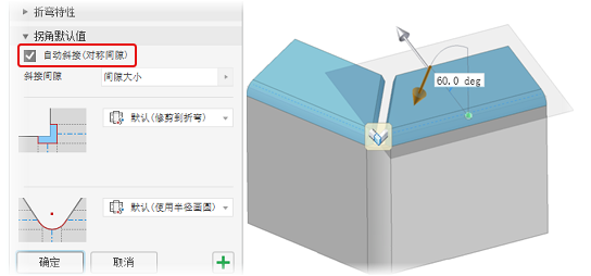

如果相邻凸缘预览不带斜接拐角,请验证是否在“凸缘”特性面板的“拐角默认值”部分中选择了“自动斜接”。

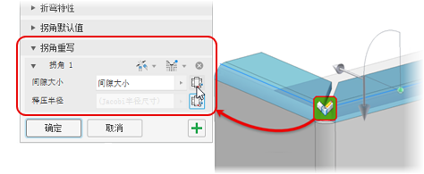

单击拐角图示符将在特性面板中显示“拐角替代”组。单击“使用默认值”按钮可打开或关闭拐角默认设置的使用。
单击“间隙”或“拐角默认值”按钮可访问各种选项。
