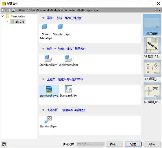

创建工程图 -“新建”命令
  1. 单击“新建”。
  2. 在“新建文件”对话框中,选择文件类型,然后选择模板。
  3. 在创建新工程图文件时,可以在模板中使用图纸格式。

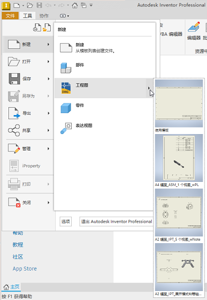

创建工程图 -“文件”命令
  1. 单击“文件”。
  2. 将光标悬停在“新建” 上以显示“新建”弹出菜单。
  3. 在“新建”弹出菜单中,将光标悬停在“工程图”上以显示模板和图纸格式选项。
  4. 选择模板。
注意:还会从快速访问工具栏显示工程图的缩略图。
