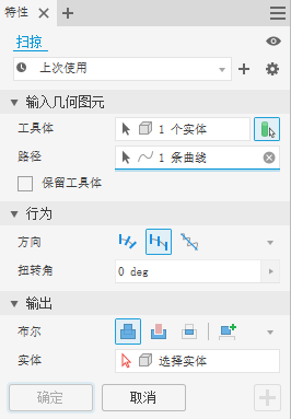

沿路径扫掠工具体
您可以使用“实体扫掠”来创建复杂形状、模拟刀具路径或设计快慢螺钉。工具体不必是旋转实体或圆柱形实体。
以下是有关成功进行实体扫掠的提示:
注意:有关详细信息,请参见指导教程创建包含实体扫掠的幻灯片。
  1. 在开始该命令之前:
    • 创建基础实体。
    • 创建扫掠路径。
    • 创建实体工具体,最好设在扫掠路径的起点。
  2. 单击“三维模型”选项卡 “创建”面板 “扫掠”。
    如果需要,请在特性面板中启用“实体扫掠”选项 。
  3. (可选)选中“保留工具体”。
    “保留工具体”选项可将操作中使用的工具体保留为独立的实体。操作完成后将关闭其可见性。如果不选中该选项,则工具体将被使用并且不能再用于其他操作。
    提示:选择“可见性”切换按钮,以在下一次选择时保持工具主体实体可见。
  4. 选择曲线或边来定义路径。
  5. 选择方向:
    • 跟随路径
    • 固定
    • 对齐
  6. 如果使用“对齐”选项,请选择轴向方向矢量。
  7. 如果需要,请指定“扭转角”角度。扭曲角度与工具体而不是三维空间相关。
    如果需要,请选中“扭转轴”。
    下图显示了 90 度扭曲角度在对齐扫掠中的效果。应用于工具体的扭曲角度会创建一个可将瓶子沿路径从水平旋转到垂直的设计。
    (模型来源:Scott Moyse)
  8. 指定输出操作:
    注意:模型中具有零个或一个实体的默认输出为“新建实体”。特性面板的“输出”部分将不会显示。如果模型中有多个实体,则将显示以下选项:
    • 求并。将扫掠特征产生的体积添加到另一个特征或实体。在部件环境中不可用。
    • 剪切。将扫掠特征产生的体积从另一个特征或实体中删除。
    • 求交。根据扫掠特征与另一个特征的公共体积创建特征。删除公共体积中不包含的材料。在部件环境中不可用。
    • 新建实体。创建实体。每个实体均为与其他实体分离的独立的特征集合。实体可以与其他实体共享特征。如果需要,可以重命名实体。
  9. 单击“确定”。

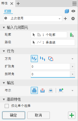

沿路径扫掠截面轮廓
  1. 在相交的平面上绘制截面轮廓和路径。路径必须穿透截面轮廓平面。起点必须放置在截面轮廓和扫掠路径所在平面的相交处。
    如果草图中只有一个截面轮廓,将自动亮显它。否则,选择草图轮廓。
  3. 在“扫掠”对话框中,单击“截面轮廓”,然后选择要扫掠的截面轮廓。
    提示:进行多项截面轮廓选择时,为防止自动前进到下一个选择器,请清除“优化单个选择”复选框。
  4. 使用“路径”选择工具,选择二维草图、三维草图或几何图元的边。
    注意:如果使用边作为路径,则完成扫掠命令时,边将投影到新的三维草图上。
  5. 如果有多个实体,则单击“实体”,然后选择参与实体。
  6. 指定输出类型:
    • 实体。从开放或封闭截面轮廓创建实体特征。对于基础特征则不能选择开放截面轮廓。
    • 曲面。从开放或封闭截面轮廓创建曲面特征。可以用作构造曲面来终止其他特征,或用作分割工具来创建分割零件,或将零件分割成多个实体。曲面选择对部件拉伸或基本要素不可用。
  7. 选择“类型”“路径”。
  8. 选择方向:
    • “路径”。保持扫掠截面轮廓相对于扫掠路径不变。所有扫掠截面都维持与该路径相关的原始截面轮廓。
    • “平行”。保持扫掠截面轮廓平行于原始截面轮廓。
  9. 对于定向到路径的路径扫掠,请指定“扩张角”和“扭转角”角度。
    正扫掠斜角使扫掠特征沿离开起点方向的截面面积增大。
    负扫掠斜角使扫掠特征沿离开起点方向的截面面积减小。
    通过嵌套的截面轮廓,扫掠斜角的符号(正或负)应用到嵌套截面轮廓的外回路;内回路的符号相反。
  10. 指定操作:
  11. 单击“确定”或“应用”以继续使用“扫掠”命令。
    注意:使用“高级设置”选项“使用(+)按钮时保持草图可见”,以继续使用路径草图来创建其他扫掠特征。
