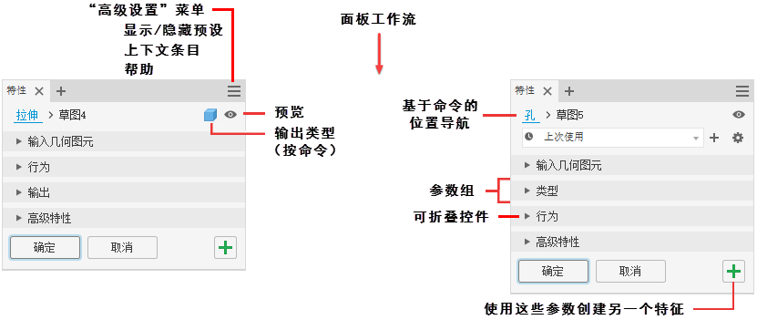

特性面板支持上下文访问用于创建和编辑特征的参数。
特性面板浮动在图形区域上方,最初显示在图形区域的左上方。可以调整面板大小,将其与模型浏览器合并,移至其他位置,甚至当作辅助监控器。特性面板使用带有手风琴控件的参数组,而不是选项卡。
工作流 - 特性面板工作流是自上而下的工作流。您设置或更改的任何特性会影响其下面部分中的特性。特性不影响前面部分中的特性。
橙色点 - 新安装 Inventor 时,将显示这些点。它们亮显可提高效率的不常用设置、命令和功能选项以及新命令选项。显示选项位于“快速入门”
“新功能”面板中,单击“亮显新功能”即可显示。请参见使用“新建”和“更新的”标记。
面包屑导航 - 从编辑特征快速切换到编辑关联的草图。从面包屑导航重命名特征或草图。
预览 - 位于痕迹导航栏右侧,“预览”可在编辑特征或草图时切换特征预览可见性。在草图编辑期间,会以线框的形式显示选定区域或回路的预览。禁用此选项可隐藏预览。
预设 - 使用预设创建可重复使用的特征定义。有关预设的详细信息,请参见“使用预设”。
值编辑 - 使用快捷键在面板中导航,带颜色的文本会提醒用户值有效与否:
手风琴控件 - 可以展开参数组以显示可供编辑的参数,或者收拢参数组以隐藏极少使用的参数。
“高级设置”菜单 - 通过此下拉菜单可以访问“显示预设”/“隐藏预设”、“帮助”和其他高级设置。菜单基于上下文进行调整。例如,在创建或编辑特征时,菜单列表包含仅与要编辑的特征相关的选项。在浏览器中工作时,面板菜单依照模型浏览器的状态等而变化。
编辑字段在特性面板和画布内编辑控件之间会交互亮显。可以使用“高级设置”选项“按一次 Enter 键以完成命令”来覆盖此默认行为。
应用并新建 - 单击此按钮可使用当前设置创建特征,并开始使用相同设置创建另一个特征。可以根据需要更改任何设置,然后创建另一个特征。
固定 - 可以将特性面板及其工具选项板固定到任何 Inventor 应用程序图形窗口中,固定在浏览器空间中,或者让其在应用程序上方或桌面上的某个位置保持浮动。这样您可以将面板或浏览器定位在方便您使用的任何位置。在将面板固定到窗框时,目标框的边缘会亮显,以确认将固定在何处。下次发起该命令时,它将在固定的位置启动。如果在发起该命令之前关闭了窗口,则特性面板将固定到主应用程序窗口。
显示 - 面板会记住其最近的显示状态,并在您下次访问时使用该状态。
某些命令包含工具选项板。工具选项板在命令操作期间显示对其有用的选项。默认情况下,工具选项板会固定到特性面板。
在特性面板中会显示一些行为。
截面轮廓问题 - 当出现截面轮廓问题时,特性面板中将显示“草图医生”图标,提醒用户出现问题。单击该图标可启动“草图医生”,也可以手动解决该问题。

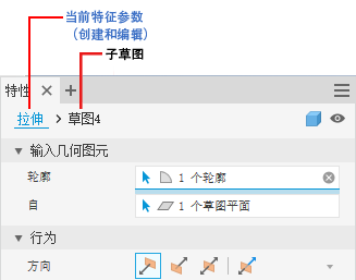

面包屑导航水平显示文档层次中的当前或激活位置。可以通过它们访问文档、特征和草图,具体取决于文档类型。
通常情况下,特性面板开始于特征定义模式。可以单击面包屑导航文本以在“特征”和“草图”之间来回切换环境。选定环境的面包屑导航文本以蓝色显示。
您还可以使用功能区中的“返回到特征”
命令从草图编辑切换回特征编辑。该图标显示正在创建或编辑的激活特征,例如“拉伸”、“旋转”等。
切换环境会导致当前环境提交在切换发生之前进行的任何更改。因此,从“特征”切换到“草图”会在环境更改之前创建定义的特征。从“草图”回切到“特征”会导致在环境更改之前接受任何草图几何图元更改。特性面板字段会随环境更改进行更新。
可以依靠面包屑导航编辑特征或草图名称。

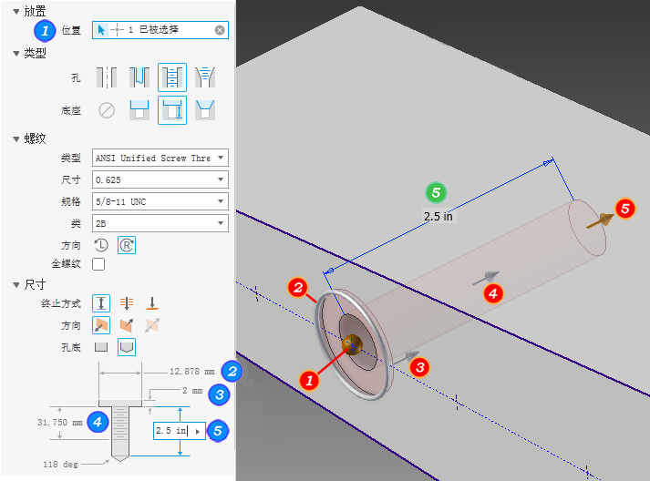

在创建或编辑特征时,可以使用“特性”面板中的编辑字段、画布内编辑字段或特征操纵器修改值。
以下示例使用孔特征来说明不同参数值的访问点。

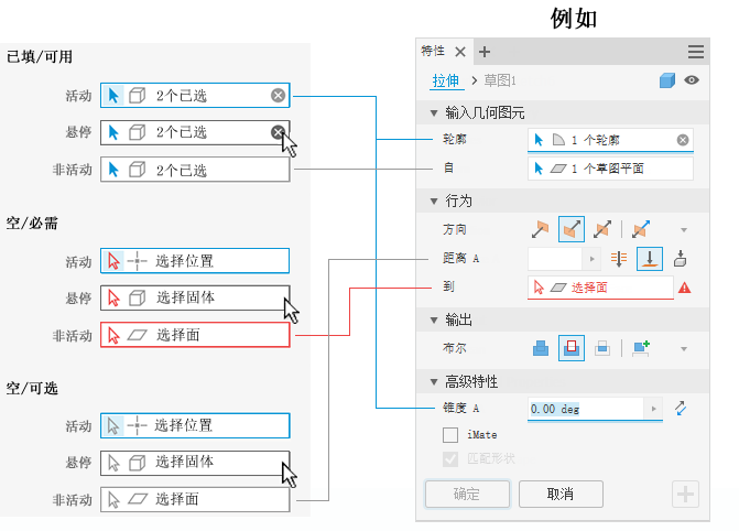

特性面板选择器会使用颜色显示其状态。在选择器字段中单击以将其激活。下图显示了相关状态以及对应的示例。
进行选择后,“选择器”字段会显示选定的项目数,并在字段右端显示“X”。若要清除选择集,请单击“X”,然后进行后续选择。
如果所需的输入未得到满足,标记菜单会显示禁用的“确定”按钮或在 3 点钟位置显示“继续”按钮,以提示您需要完成定义。
