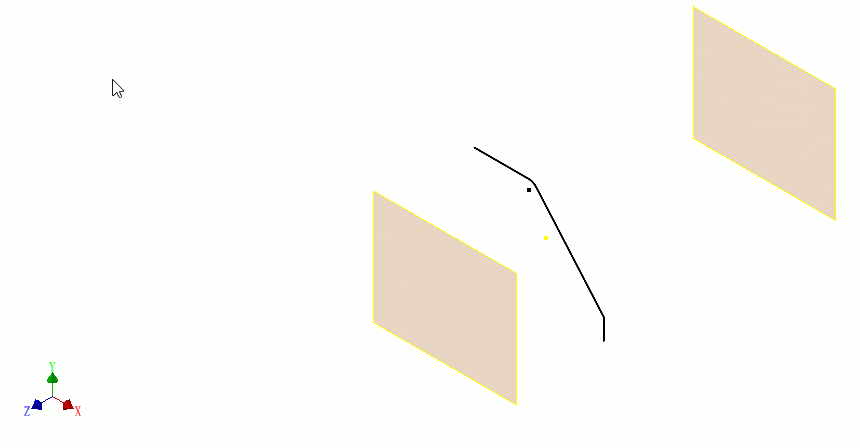

  3. 在“输入几何图元”组中,执行以下操作:
    • 纵断面。如果存在有效的开放轮廓,则会自动选择该轮廓。如果存在多个选项,请选择开放轮廓。如果不存在轮廓,则会将您置于“草图”环境以创建轮廓。

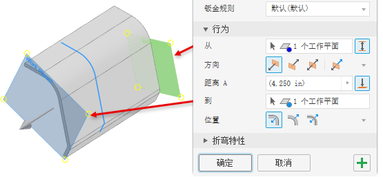

  5. 在“行为”组中,根据需要指定以下参数:
    • 从:默认情况下,使用轮廓草图平面。
    • 介于之间。指定不同的“从”和“到”终止方式。有效输入包括面、点或定位特征。
      注意:使用“介于之间”时,“方向”和“距离”是由“从”和“到”选择定义的参考值。
    • 方向。指定凸缘方向,从以下选项中选择:
      • 默认方向 默认
      • 翻转方向 翻转
      • 对称 对称
      • 不对称 不对称
    • 距离 A。指定异形板的长度。
    • 距离 B。当需要第二个距离值时显示。指定距离。
    • 到面 到。拾取定位特征或平整面作为凸缘终止方式。使用“到”时,距离是一个参考值。
