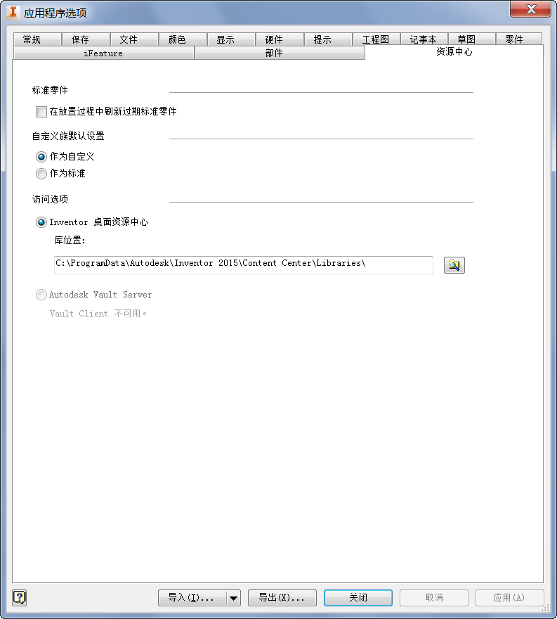

本部分将介绍如何移植自定义资源中心库,其中包括桌面资源中心和 Vault 服务器中的自定义资源中心库。首先确认自定义资源中心库是位于桌面资源中心还是 Vault 服务器中。桌面资源中心是从 Inventor 2010 添加的。通过“应用程序选项”的“资源中心”选项卡查看使用了哪些内容类型。

Inventor 桌面资源中心的默认位置为 C:\ProgramData\Autodesk\Inventor <版本号>\Content Center\LibrariesC:\Documents and Settngs\All Users\Application Data\Autodesk\Inventor <版本号>\Content Center\Libraries文件夹。您可以通过“应用程序选项”的“资源中心”选项卡更改此默认位置。参见上图。

步骤 1:将旧的自定义资源中心库复制到桌面资源中心位置。请参见上图中的“库位置”选项。

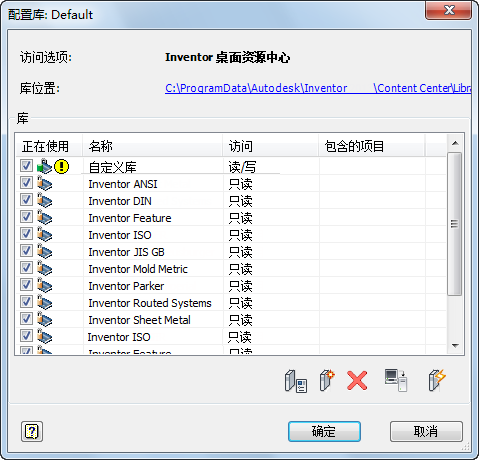

在“项目”对话框中,单击“配置资源中心库”。旧的自定义资源中心库列在“配置库”对话框中。“正在使用”列处于选中状态。单击“更新工具”以进行移植。参见下图。
注意:库名称前的感叹号图标表明库不能在资源中心中使用。使用“更新工具”更新库。

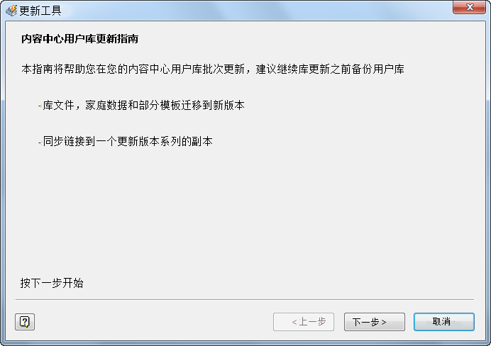

步骤 3:在“更新工具”对话框中,单击“下一步”以遍历过程以完成自定义库的移植。

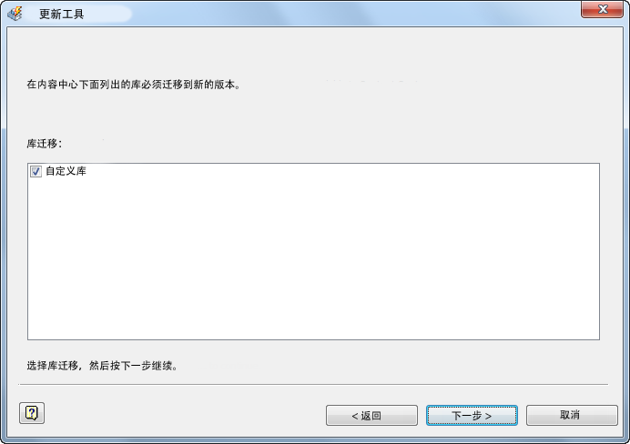

要更新的旧的自定义资源中心库将列出,如下图所示。
选择要更新的库。如果有多个用户库过期,您可以在同一个流程中选择多个要更新的库。然后单击“下一步”。

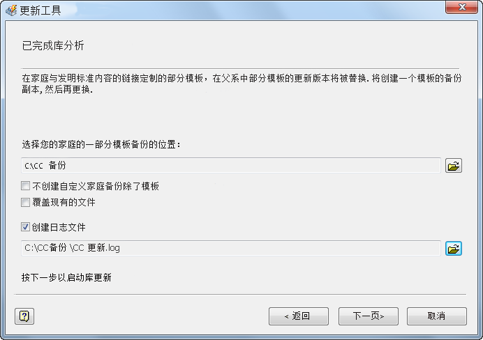

将执行库分析,且会显示分析结果。如果发现任何问题,必须先将其解决,然后再继续。如果没有发现问题,将显示“备份”选项。指定文件夹以创建备份,然后单击“下一步”。
注意:父(源)族可以位于标准库或用户库中。所有包括父族的标准库必须可以运行“更新工具”。如果找不到用户源库,“更新工具”将结束移植,仅父项可用的族会更新。其他族的更新将延迟。

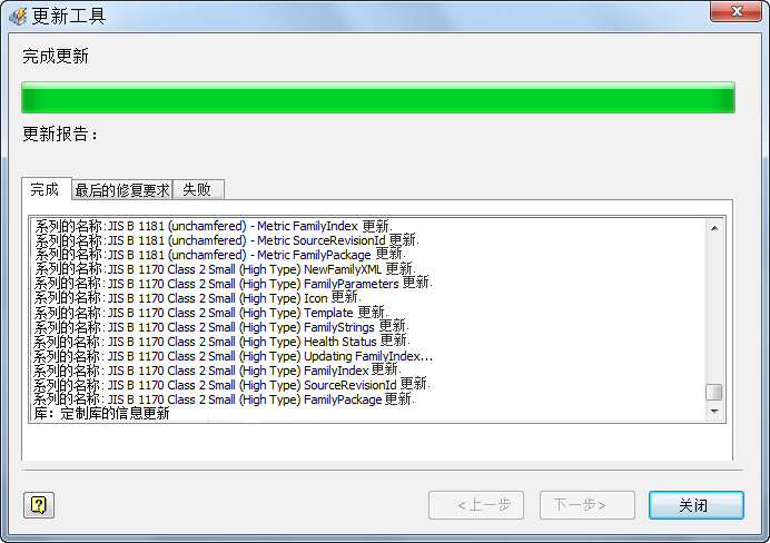

处理结束后,请查看更新报告,如下图所示。

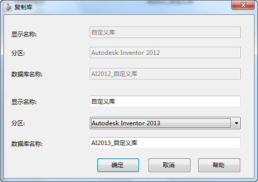

步骤 4:将旧的自定义资源中心库复制到 ADMS Console 中的新 Inventor 分区中。在将旧的自定义资源中心库移植到新版本的 ADMS 中(在安装过程中或手动移植)之后,请将旧的自定义资源中心库分区复制到新版本的分区中,以便将其与新版本的 Autodesk Inventor 结合使用。参见以下步骤:
注意:完成后,所有要用于当前 Autodesk Inventor 版本的库必须位于当前 Autodesk Inventor 版本分区中。
