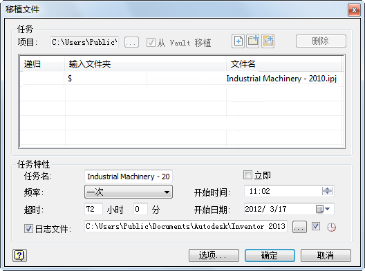

  3. 在“创建任务”下拉菜单中,单击“移植文件...”。在“移植文件”对话框中,单击“项目设置”以选择 Vault 项目,也可以单击“浏览器...”以选择 Vault 项目。然后添加项目、文件夹或零件以进行移植。建议添加要移植的项目。
    注意:确保已选中“从 Vault 移植”。
  4. 在“任务特性”中:
    • 选择“立即”可立刻移植项目文件。
    • 您可以将移植时间向后推迟,例如在下班时间不使用 Inventor 时。在相应的文本框中设置时间和日期。
    • 设定日志文件的名称和位置
  5. 单击“选项...”以获得最佳性能,最好不要创建可视化附件作为移植的一部分。如果用户使用的是 Vault Professional,则可以稍后使用作业处理器来更新可视化附件。为获得最佳效果,请临时修改设置可视化管理以保留现有 DWF 文件。
    保留文件的本地副本,直到完成所有移植。最好添加注释,以便以后您可以将每个新版本的文件标识为已成功移植。
  6. 单击“确定”移植文件。
