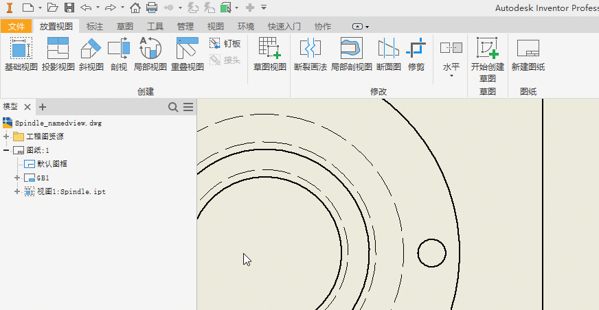

捕获工程图曲线当前状态的步骤
使用“捕获当前状态”关联菜单选项可以捕获 iLogic 代码并为工程图曲线创建 GeometryIntent。GeometryIntent 用于工程视图中的工程图曲线。
  1. 在工程图 (.idw) 文件中的工程图曲线上单击鼠标右键,然后选择“iLogic”“捕获当前状态”。
  2. 该代码将显示在“代码剪贴板”浏览器中。
    注意:如果尚未固定,可以拖放到主浏览器中。
  3. “代码剪贴板”显示内部剪贴板上的内容,并在创建代码时更新。完成后,打开 iLogic 规则编辑器,然后将内容粘贴到新规则中。
  4. 若要清除已选定项目的剪贴板,请单击“清除剪贴板”。
