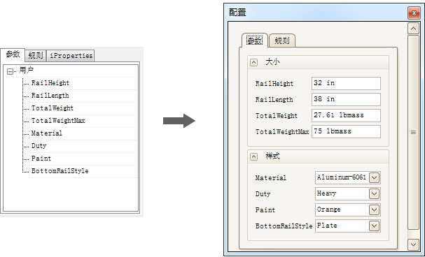

创建自定义用户界面并将其与 Inventor 零件、部件或工程图文档的参数、特性和规则关联起来。
通过拖放方式设计用户界面,而无需进行编程。使用控件驱动对现有设计的更改。表单定义可以是特定于文档的,可将其保存在设计文档中,也可以存储起来以用于多个文档。

表单将排列在两个选项卡下面:
“表单”选项卡列出了所有表单和按钮以触发存储在当前文档中的规则。
“全局表单”选项卡列出了所有表单和按钮以触发存储 Inventor 之外的规则,而与所打开的文档无关。
