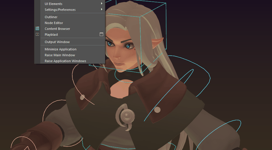

  2. 选择“播放 > 播放预览”(Playback > Playblast) > ,打开播放预览(Playblast Options)选项。

  8. 单击“播放预览”(Playblast)
    场景会在活动视图中按“时间滑块”(Time Slider)中的播放范围进行播放。绘制每个时间帧后,Maya 会对活动视图进行屏幕抓取。
    根据您的平台以及所选输出“格式”(Format),将打开一个新窗口并预览已播放预览的动画。

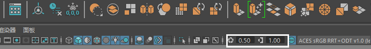

设置播放预览的 Gamma 和曝光级别
面板工具栏中的 Gamma 和曝光设置
面板工具栏中的“Gamma”“曝光”(Exposure)设置会影响播放预览输出。“曝光”(Exposure)用于调整场景的亮度,“Gamma”用于调整对比度。
