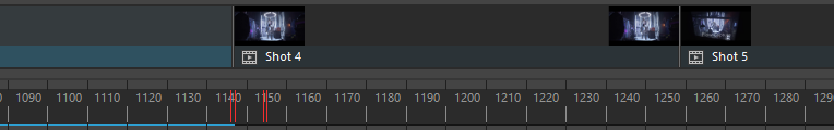

超出范围
注: 黑色超出范围状态仅当在上下文中设置动画时才会出现,因为它指的是剪辑镜头滑块(Cut Slider)中显示的媒体范围。
“缓存播放”(Cached Playback)状态行的黑色区域表示“剪辑镜头滑块”(Cut Slider)中当前镜头之外的帧,将排除在缓存之外。使用缓存播放首选项(Cached Playback Preferences)解算工具包(Evaluation Toolkit)“缓存”(Caching)部分中的“丢弃当前镜头之外的帧”(Discard frames outside current shot)设置来禁用此行为。
您可以单击剪辑镜头滑块(Cut Slider)控件中的“焦点”(Focus)图标 ,定格显示动画镜头,而不显示周围的媒体。
蓝色(需要重建)和黑色(超出范围)“缓存播放”(Cached Playback)状态

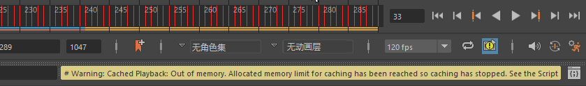

缓存与内存
如果您的系统没有足够的内存 (RAM) 支持缓存进程,则缓存将停止。如果出现内存不足的情况,则帮助行(Help line)中会显示一条警告消息。更改 Maya 为“缓存播放”(Cached Playback)分配的内存量,或者指定希望缓存继续,而不论缓存播放首选项(Cached Playback Preferences)的内存限制如何。
缓存播放内存不足状态
注: 即使“缓存播放”(Cached Playback)停止,您也可以继续工作。只是不会有任何播放性能提升。
