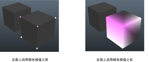

可视化元数据时,如果选择颜色作为可视化方法,则还可以将颜色外推到顶点/顶点面周围的面。此功能可帮助您更好地了解数据是如何在曲面上分布的。
若要启用此选项,请选择“显示 > 多边形 > 元数据 > 可视化元数据”(Display > Polygons > Metadata > Visualize Metadata) > ,以打开“元数据可视化选项”(Metadata Visualization Options)窗口,然后选择“在面上启用颜色插值”(Enable color interpolation on faces)。
面上的颜色插值
