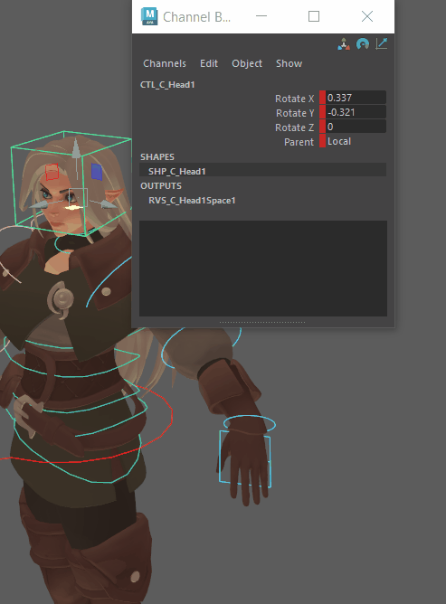

锁定通道盒属性的值
在场景中选定对象后,在通道盒(Channel Box)中的属性上单击鼠标右键,然后选择“锁定属性”(Lock Attribute)。Maya 会用灰色背景显示已锁定的属性。
锁定通道盒属性
若要解除锁定某个属性,请单击鼠标右键,然后选择“解除锁定属性”(Unlock Attribute)。
锁定的“通道盒”(Channel Box)属性显示为灰色,不可设置关键帧的属性显示为浅灰色。有关“通道盒”(Channel Box)中显示的不同颜色状态的列表,请参见通道盒颜色。
