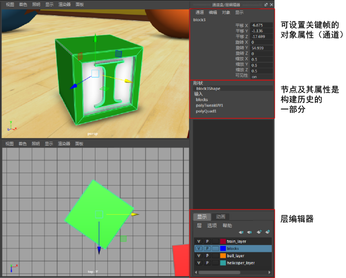

如果“在通道盒内显示层编辑器”(Show Layer Editor within Channel Box)选项在“UI 元素”(UI Elements)首选项(“窗口 > 设置/首选项 > 首选项”(Windows > Settings/Preferences > Preferences))中处于禁用状态,则“通道盒”(Channel Box)和“层编辑器”(Layer Editor)按钮将分别显示。
“通道盒”(Channel Box)是用于编辑对象属性的最快最高效的主要工具。它允许您快速更改属性值,在可设置关键帧的属性上设置关键帧,锁定或解除锁定属性以及创建属性的表达式。

当您选择几何对象时,“通道盒”(Channel Box)将显示以下区域:
区域 用法
objectName 列出可在世界空间中平移、缩放和旋转对象的绝对位置的可设置关键帧变换属性。还显示了对象的可见性属性。
形状 列出定义对象的几何体的节点的名称。其他节点,例如,可在此处找到的相关粒子发射器。
输入 列出影响该节点的其他节点的名称。通常,这些节点名称构成节点的构建历史。
输出 列出该节点的输出节点(接收数据的节点)的名称。
