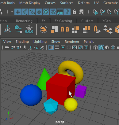

将操纵器锁定到当前选择
您可以为选定对象设置操纵,以便在该对象附近单击时对其进行操纵,而不是直接选择它。
  1. 选择对象。
  2. 选择“移动”(Move)、“旋转”(Rotate)、“缩放”(Scale)或“显示操纵器工具”(Show Manipulator Tool)。
  3. 单击“状态行”(Status Line)(工具栏)中的“锁定当前选择”(Lock current selection) 图标。
    启用锁定图标时,无法使用此工具选择其他对象。单击或拖动鼠标左键即可对活动的操纵器控制柄进行操作(与通常情况下使用鼠标中键进行操作的效果相同)。
    再次单击“锁定当前选择”(Lock current selection)图标即可解除锁定操纵器。
