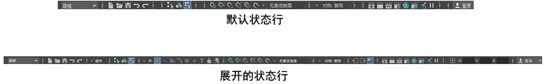

状态行(工具栏)
通过状态行,可以:
提示: 默认情况下,状态行的各部分处于收拢状态。单击显示/隐藏按钮 以展开隐藏部分。
