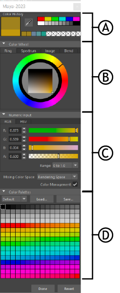

全色选择器窗口:A.“颜色历史”(Color History)区域,B.“颜色控制盘”(Color Wheel),C.“数值输入”(Numeric Input)区域以及 D.“调色板”(Color Palettes)。
颜色历史
“颜色历史”(Color History)区域显示当前选定的颜色,并提供快速拾取和重新拾取场景中的现有颜色的方式。
当前颜色/上一个颜色
可将“颜色历史”(Color History)中的大彩色框分割为两个区域。上方区域显示当前选择的颜色,而下方区域显示先前选择的颜色。

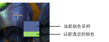

滴管
使用“滴管”(Eyedropper)工具从任意屏幕像素中选择一种颜色,然后将其应用到场景中的对象。单击“滴管”(Eyedropper)图标 ,然后单击“颜色选择器”(Color Chooser)中的任意位置,以更改当前所选的颜色。
光标下面的样例表示当前颜色采样,以及之前所选的颜色。
按住 Esc 键并滚动鼠标滚轮,或在工具之间进行切换(无需单击,例如,按 Alt + Tab),即可退出“滴管”(Eyedropper)工具。

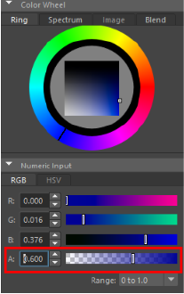

Alpha 通道
Maya 界面颜色设置(Color Settings)中的某些元素支持 Alpha 通道,从而影响颜色不透明度。如果 Alpha 通道可用,则它在“数值输入”(Numeric Input)RGB 或 HSV 颜色模型中显示为带有 A 的通道。
带 Alpha 通道的颜色选择器
若要查看 Alpha 通道中可用的元素颜色,请参见颜色设置(Color Settings)主题的“活动和非活动”(Active and Inactive )部分中的设置线框透明度(Set wireframe transparency)。
