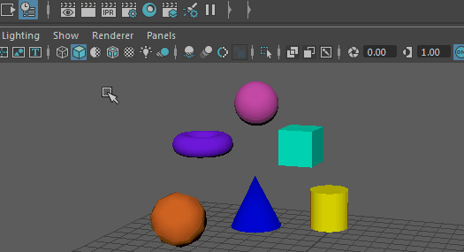

同时重命名多个对象
  1. 选择对象。
  2. 打开位于“状态行”(Status line)上输入字段旁边的弹出菜单,然后选择“重命名”(Rename)。
  3. 为所有对象键入基础名称。Maya 会通过为基础名称加上一个递增的数字来重命名对象。
  4. 提示: 在“重命名”(Rename)字段中键入值时:
    • 按数字键盘上的 Enter 键可以输入值并保持焦点停留在字段中。
    • 按键盘上的 Enter 键或 Return 键可输入值并将焦点返回到视图窗口。
