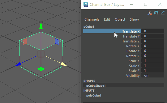

在“通道盒”(Channel Box)中显示或隐藏属性的操纵器
在“通道盒”(Channel Box)中选择属性时,Maya 会自动在视口中显示相应的操纵器,从而允许您修改选定属性(即平移、旋转、缩放)。
这些操纵器是 Maya 标准操纵器的独立实例,可以为其指定自己的设置。可以使用两种方法设置操纵器设置:
“通道盒”(Channel Box)菜单
可以使用“通道盒”(Channel Box)的“编辑”(Edit)菜单更改当前 Maya 会话中的操纵器行为。
注: “通道盒”(Channel Box)的“编辑”(Edit)菜单中的设置不会保留到将来的 Maya 会话中。
通常,单击属性名称时,选定的对象上将显示操纵器,用于控制该属性,此外还可以使用鼠标中键拖动来更改该属性的值。可以禁用操纵器和拖动功能。
目标 在通道盒中选择
防止在单击属性名称时显示操纵器。
编辑 > 设置 > 不可见操纵器(Edit > Settings > Invisible Manipulators)。
防止显示操纵器并禁用鼠标中键拖动功能。
编辑 > 设置 > 无操纵器(Edit > Settings > No Manipulators)
在单击属性名称时显示操纵器并允许使用鼠标中键拖动功能。
编辑 > 设置 > 标准操纵器(Edit > Settings > Standard Manipulators)
