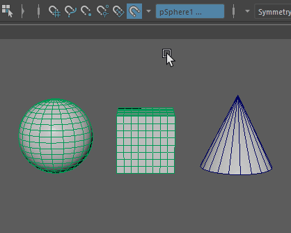

  2. 在“视口”(Viewport)或“大纲视图”(Outliner)中,选择要添加到激活列表的对象。
  3. 在状态行中,在“激活”(Make Live)图标或“激活”(Make Live)历史框上单击鼠标右键,然后选择“添加选定对象”(Add selected)。

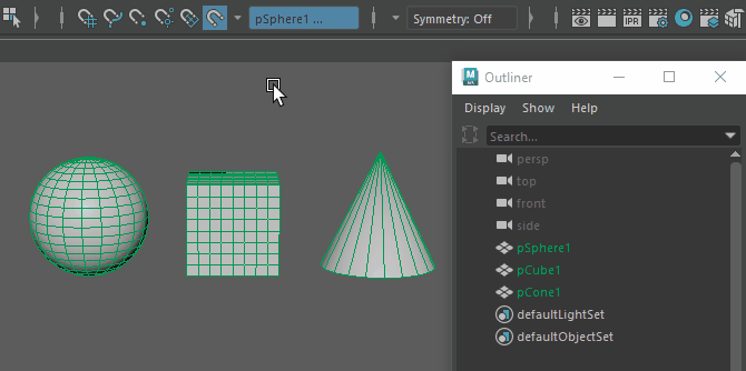

  1. 确保多个曲面处于激活状态。请参见设置多个激活曲面。
  2. 在“大纲视图”(Outliner)中,选择要从激活列表中移除的对象。
