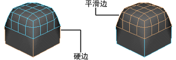

硬边/平滑(Hard/Smooth)
单击以下选项之一,将选择约束为硬边或软边。

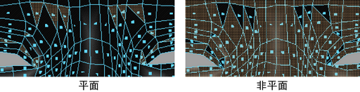

平面性(Planarity)
选择平面或非平面面。
平面/非平面(Planar/Non-planar)
“平面”(Planar)仅选择平面面。“非平面”(Non-planar)仅选择非平面面。

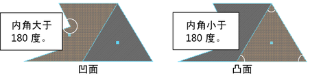

凸面(Convexity)
根据边的角度选择多边形。
凹/凸(Concave/Convex)
“凹”(Concave)将选择至少有一个内角大于 180 度的多边形。“凸”(Convex)将选择所有内角小于或等于 180 度的多边形。

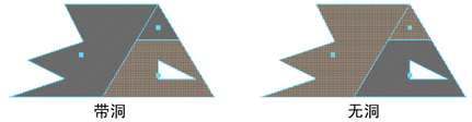

域(Domains)
根据面是否带洞来选择面。
带洞/无洞(Holed/Non-holed)
如果选择“无洞”,则仅选择不带洞的面。如果选择“带洞”(Holed),则仅选择已在其中创建洞(使用“网格工具 > 生成洞工具”(Mesh > Make Hole Tool))的面。有关详细信息,请参见“生成洞工具”(Make Hole Tool)选项。

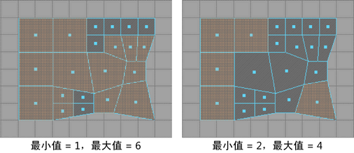

“最小值”(Min)和“最大值”(Max)
大部分“几何体”(Geometry)选项的“最小值”(Min)和“最大值”(Max)均与多边形面的单位对应。设定的值会将选择约束于与这些单位对应的面的大小。默认情况下,默认单位大小以厘米为单位。可以在“首选项”(Preferences)窗口(窗口 > 设置/首选项 > 首选项(Windows > Settings/Preferences > Preferences)中更改此值,然后单击“设置”(Settings)类别)。
在该示例中,多边形基本体平面的每个面均为四个单位。通过观察每个面内栅格的方形数量,可以确定该值。
对某些面进行缩放、而对其他面进行细分时,拓扑将会更改,您可以输入的“最小值”(Min)和“最大值”(Max)也会更改,以便约束选择区域。
请尝试为面的“区域”(Area)选项设定不同的“最小值”(Min)和“最大值”(Max),可以确定哪些面将符合该单位大小确定的“最小值/最大值”(Min/Max)条件。
如果将“区域”(Area)条件的“最小值”(Min)值和“最大值”(Max)分别设定为 0 和 7,则将选择所有面,因为任何面的单位区域均不会小于 0 或大于 7。

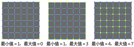

顶点和 UV 的“相邻”(Neighbors)选项
Maya 将选择相连边数既不小于“最小值”(Min)、且不大于“最大值”(Max)的顶点。
