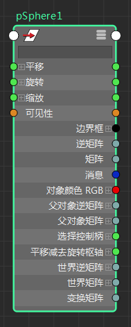

“节点编辑器”(Node Editor)中有四种类型的选择状态。节点可以:
注: 选定状态的轮廓始终显示为绿色。白色轮廓表示节点在“节点编辑器”(Node Editor)中处于活动状态,但在场景中未处于选中状态。
