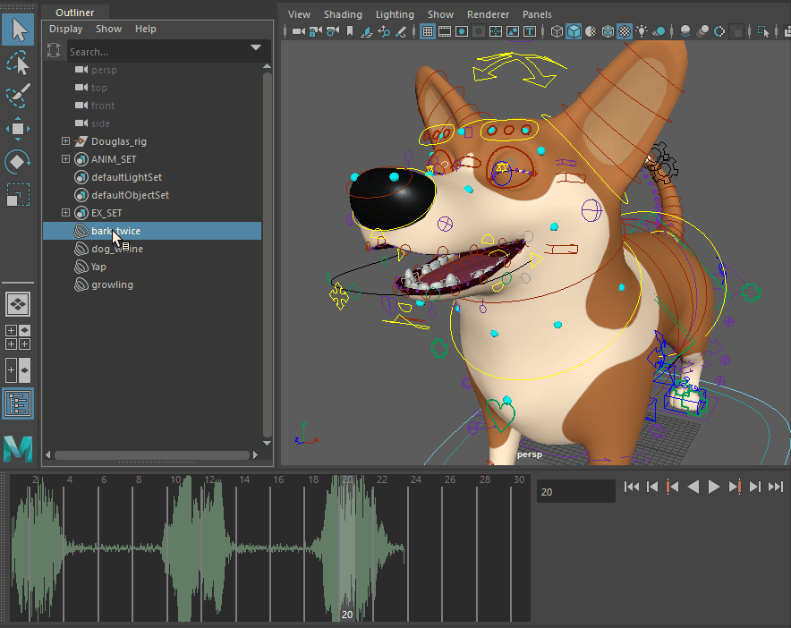

声音(Sounds)
此部分列出了要在时间滑块(Time Slider)上显示的已导入声音,且仅显示最近添加到场景中的 30 个声音。(如果场景中的声音超过 30 个,它们在大纲视图(Outliner)中可见。)

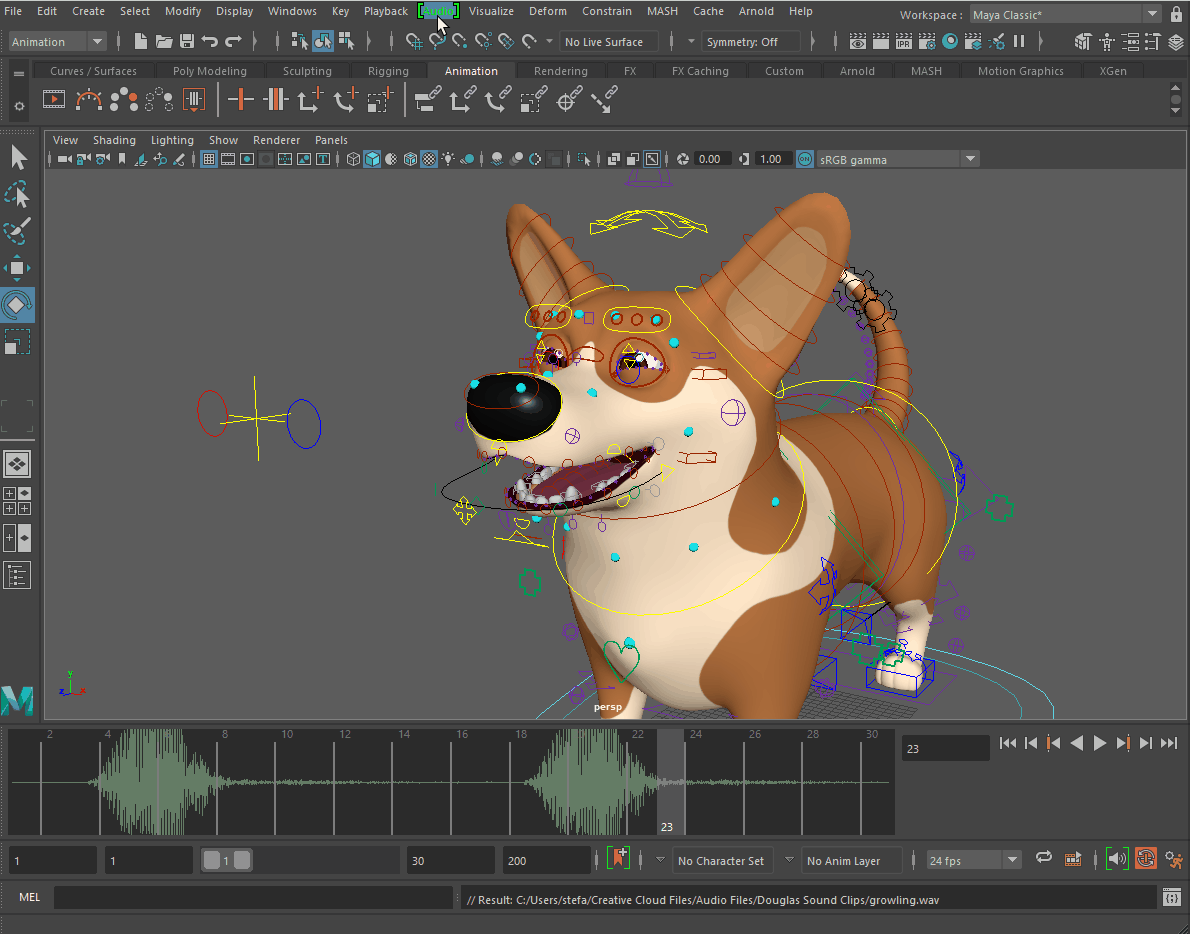

使用 Trax 声音(Use Trax Sounds)
播放场景中的所有声音。当“使用 Trax 声音”(Use Trax Sounds)处于活动状态且场景中有多个音频文件时,波形将变为一条实线。如果要偏移文件以便它们在不同时间播放,请参见播放音频文件主题中的“创建音频偏移”。

删除声音(Delete Sounds)
用于从场景中移除声音。请参见从场景中删除音频。
注: “音频”(Audio)菜单仅显示 30 个最近添加到场景中的声音。如果场景中的声音超过 30 个,则可以从大纲视图(Outliner)中删除它们。

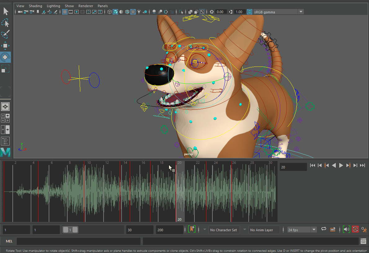

波形显示
用于设置在时间滑块(Time Slider)上绘制波形的方式。可选择“顶”(Top)、“底”(Bottom)或“集中”(Centered)。
“时间滑块”(Time Slider)上波形的三个位置:“集中”(Centered)、“顶”(Top)和“底”(Bottom)
此设置将成为默认设置并一直保留,直到其发生更改。
