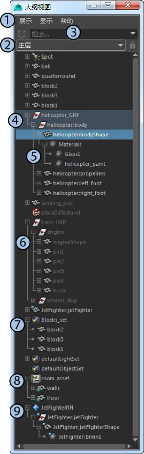

“大纲视图”(Outliner)窗口中的“内容”(What's What)
使用该表可了解带注释图形的每个编号区域:
大纲视图中的元素 允许执行的操作
1 - 显示(Display)和显示(Show)菜单
过滤大纲视图中显示的内容。请参见大纲视图(Outliner)菜单。
2 - 渲染设置过滤器
按所在的渲染层过滤场景中的对象。请参见在大纲视图中过滤并仅显示渲染设置成员。选择“显示 > 渲染设置过滤器”(Display > Render Setup Filter),以显示此过滤器。
也可在对象的节点上单击鼠标右键以打开“渲染设置”(Render Setup)菜单,然后选择用 标识对象所属的集合命令。
3 搜索(Search)字段
搜索场景中的任何节点。请参见搜索节点。
4 - 组和层次
创建和更改节点层次。通过使用鼠标中键并拖动父节点下的子节点,可以创建层次。使用鼠标中键在组或层次内拖动节点以更改其顺序。
5 - 材质
显示并使用材质和着色器。请参见大纲视图(Outliner)上下文菜单中的材质节点命令。
6 - 隐藏对象
选择视图面板中隐藏的对象。按 H 键以切换其可见性。
7 - 集
编辑集成员身份,请参见创建和编辑集。
8 - 资产
使用 资产。在“资产”(Asset)节点上单击鼠标右键,可打开“资产”(Asset)菜单。
9 - 被引用文件
使用文件引用。在引用节点或大纲视图的空白区域上单击鼠标右键,可打开“引用”(Reference)菜单。请参见大纲视图(Outliner)上下文菜单。
还可以在要导出为被引用文件的节点上单击鼠标右键,然后设置其选项。请参见将当前选择导出为引用选项(Export Selection as Reference Options)。
场景集合
使用场景集合。在集合节点上单击鼠标右键,可打开“场景集合”(Scene Assembly)菜单。请参见大纲视图(Outliner)上下文菜单。
提示: 如果发现在进行选择或展开时“大纲视图”(Outliner)性能下降(特别是对于大型场景),请激活“界面(Interface)”首选项中的“大纲视图”(Outliner)选项。
