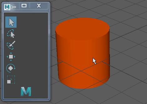

激活自定义枢轴编辑模式
当您在对象模式或者组件模式下建模时,自定义枢轴编辑模式允许您调整枢轴的位置和轴方向。(请参见选择模式。)
激活自定义枢轴编辑模式
  1. 选择网格上的对象或组件。
  2. 选择变换工具。
  3. 执行下列操作之一:
    • 按住 D 键以临时进入自定义枢轴编辑模式。
    • 按 D 键或 Insert 键。
    • 单击“工具设置”(Tool Settings)中的“编辑枢轴”(Edit Pivot)。
    将显示自定义枢轴操纵器(组合了平移和旋转操纵器)。如果您正在组件模式下建模,多组件选择模式将激活。
  4. 调整枢轴位置和轴方向。
    提示: 使用“操纵器首选项”(Manipulator preferences)中的“枢轴操纵器”(Pivot Manipulator)选项隐藏或调整自定义枢轴操纵器的方向控制柄。
退出自定义枢轴编辑模式
  1. 执行下列操作之一:
    • 释放 D 键。
    • 按 D 键或 Insert 键。
    • 选择其他变换工具。
      注: 切换工具时,会保留自定义枢轴。
