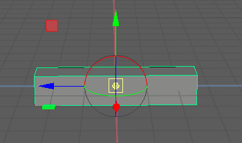

枢轴点定义对象或组件绕其旋转和缩放的位置。默认情况下,一个对象或一组对象/组件的枢轴点位于其中心。如果要将对象围绕特定点旋转(例如前臂围绕肘部旋转),您需要调整枢轴的位置。提供了两种方法:
使用“高度基线”(Height Baseline)重新定位枢轴
调整“高度基准线”(Height Baseline)将移动枢轴
默认情况下,每个多边形几何体对象的枢轴设置为几何体中心 (0)。“高度基线”(Height Baseline)属性可用于将其重新定位到对象的顶部 (-1) 或底部 (0)。

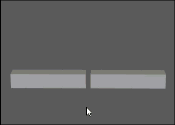

变换 与枢轴的关系
移动
移动枢轴点(并且对象也随其一起移动)。
缩放
远离或接近枢轴点缩放对象
旋转(Rotation)
围绕枢轴点旋转对象。

  3. 通过执行以下操作之一进入“自定义枢轴”(Custom Pivot)模式:
    • 按 D 键(或按住该键)或 Insert 键。
    • 单击“工具设置”(Tool Settings)中的“编辑枢轴”(Edit Pivot)。

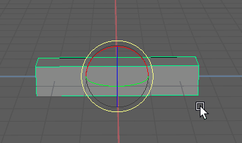

    将显示自定义枢轴操纵器(组合了平移和旋转操纵器)。如果您正在组件模式下建模,多组件选择模式将激活。
    提示: 使用操纵器首选项(Manipulator preferences)中的“枢轴操纵器”(Pivot Manipulator)选项隐藏或调整自定义枢轴操纵器的方向控制柄。
  4. 拖动或捕捉(snap)自定义枢轴操纵器以移动或旋转枢轴。

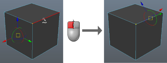

    • 单击组件以将枢轴捕捉和对齐到选定组件。

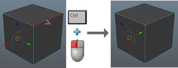

    • 按住 Ctrl 键并单击组件,将其轴方向捕捉到选定组件。

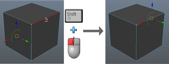

    • 按住 Shift 键并单击,将枢轴放置在光标处。如果按住 Shift 键并单击组件,则枢轴将捕捉到该组件。

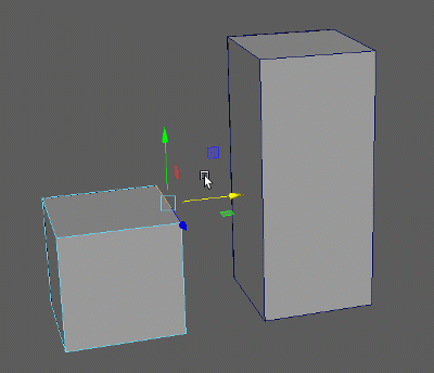

    • 按住 C 或 V 键并使用鼠标中键拖动另一个对象,以将枢轴分别捕捉到该对象的边或顶点。如果要快速将一个对象中的组件对齐到另一个对象,这很有用。
