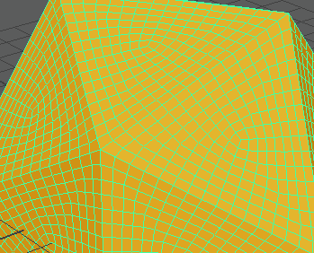

  1. 选择要选择其上的组件的对象。
    在几何体上单击鼠标右键,然后选择组件
  2. 双击“工具箱”(Toolbox)中的“绘制选择工具”(Paint Selection Tool) 。
  3. 使用“工具设置”(Tool Settings)面板设置工具,包括笔刷大小以及选择是要选择组件、取消选择组件还是在选定和取消选定之间切换组件。如果使用的是绘图板笔,可以激活“光笔压力”(Stylus Pressure)。
    提示: 按住 B 键并拖动可调整笔刷半径大小。
  4. 设置选择遮罩来选择所需的组件类型。
  5. 在选定对象上绘制来选择组件。
