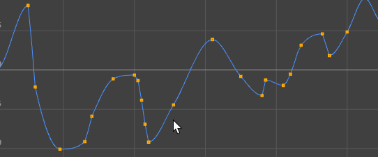

  4. 提示: 可以拖动选框,然后按住 Alt 键将其拖动到新位置,以此在场景视图、“UV 纹理编辑器”(UV Texture Editor)、“曲线图编辑器”(Graph Editor)和“摄影表”(Dope Sheet)中重新定位选框。
    曲线图编辑器(Graph Editor):拖选并按住 Alt 键以重新定位选择项
