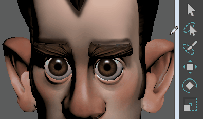

绘制选择工具(Paint Selection Tool)
“绘制选择工具”(Paint Selection Tool)允许您在组件上方拖动光标以选择相应的组件。如果只要处理选定区域的一部分,这将非常有用。有关如何使用该工具或更改笔刷大小的信息,请参见通过绘制选择组件。若要退出“绘制选择工具”(Paint Selection Tool),请切换到其他工具。例如,按 Q 键选择“选择工具”(Select Tool) 。

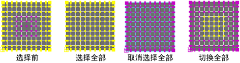

全选(Select All)
选择选定曲面上的所有组件。
取消全选
取消选择选定曲面上的所有选定组件。
切换全部(Toggle All)
选择所有未选定组件,然后取消选择选定曲面上的所有选定组件。
