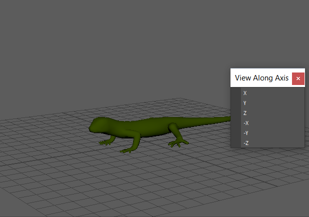

ViewCube 未包含在 Maya 2018-2022 版本中,但如果需要在没有 Viewcube 的情况下在视口中快速切换视图,请创建“沿轴查看”(View Along Axis)菜单的拖曳菜单:

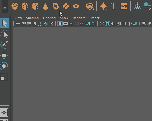

  1. 在 Maya 面板菜单中,选择视图(View) >“沿轴查看”(View Along Axis)。
  2. 双击菜单顶部的两条虚线进行拖拽,使其变为一个单独的窗口。
    有关创建浮动菜单的信息,请参见菜单和菜单集主题中的拖拽菜单。
  3. 根据需要放置“沿轴查看”(View Along Axis)菜单,然后单击要查看的轴。
