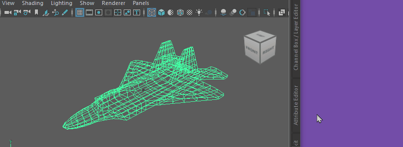

ViewCube 显示为场景视图右上角的一个立方体,并对其各个面进行标记以指示与 3D 场景相关的摄影机视图。
注: ViewCube 未包含在 Maya 2018-2022 版本中。有关解决方法,请参见在没有 Viewcube 的情况下在视口中导航。
Maya 中的默认摄影机视图是“透视”(Perspective)视图,这是使用透视投影的标准四分之三视图。调整摄影机视图时,ViewCube 将更新以反映摄影机相对于 3D 场景的当前方向。

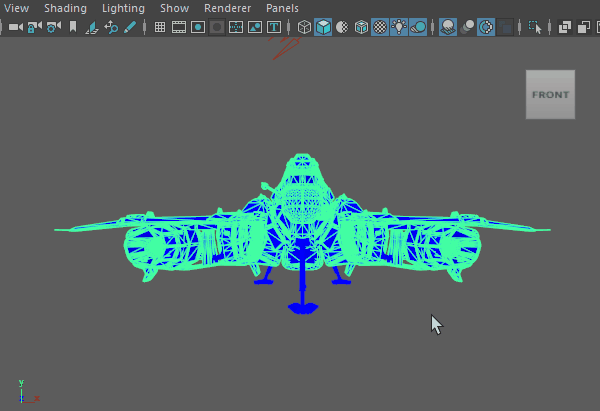

单击立方体的特定面将自动调整摄影机的视图,以使其与该面匹配。在视图之间进行过渡的过程中,查看摄影机实时设置动画,以便您可以查看摄影机的方向如何相对于 3D 场景进行更改。单击 ViewCube 的边或角可将摄影机视图调整到面视图之间的位置。单击“主页”(Home)图标可将摄影机的位置重置为默认的透视视图。

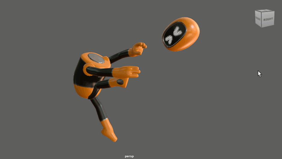

也可拖动 ViewCube 并将其与不同位置对齐,而不是与提供许多其他查看选项的固定视图对齐。执行该操作时,将使用虚线样式绘制 ViewCube 轮廓。

使用 ViewCube 更改场景视图
  1. 将鼠标指针置于 ViewCube 上,以便所需区域亮显。
  2. 单击 ViewCube 的亮显区域。
    场景视图将更改,以匹配与您选择的 ViewCube 区域相对应的视点。

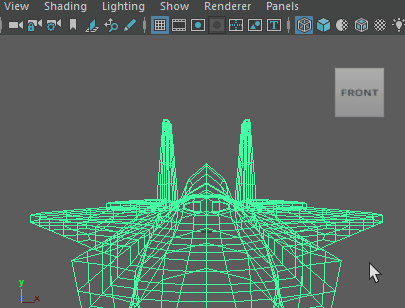

在正交视图中查看场景时,ViewCube 周围的四个小箭头用于将摄影机旋转到相邻的正交视图。
例如,在前视图中查看场景时,单击 ViewCube 右侧的箭头可更改正交视图,以便从右侧查看场景。
使用 ViewCube 查看相邻正交视图
  1. 从 ViewCube 旁边的下拉菜单中选择“正交视图”(Orthographic View)。ViewCube 周围将显示箭头,表示不同的正交视图。
  2. 单击任意箭头。ViewCube 上方显示两个弯曲箭头,用于以顺时针或逆时针旋转方向滚动场景视图。
