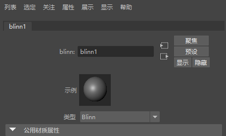

  4. 当选择某视图时,该视图的名称及其模板的名称将在“属性编辑器”(Attribute Editor)的标签行中显示。
    对于节点类型模板(<NodeType>)和特定于节点的模板(<NodeType>.<节点名称>),模板名称将采用不同的格式。
    提示: 通过关闭“显示 > 显示视图标签”(Show > Show View Labels)可以隐藏标签行。
