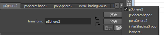

“属性编辑器”(Attribute Editor)将列出选定对象上的属性。使用位于“属性编辑器”(Attribute Editor)顶部的选项卡可以选择连接到所显示节点的节点。
提示: 单击“固定选项卡”(Pin Tab)图标 可使选定选项卡保持加载状态,即使在场景中进行了其他选择也是如此。

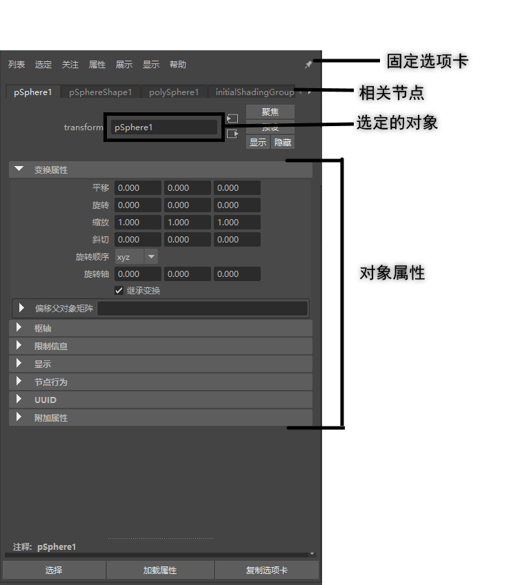

通道盒提供了可设置关键帧的动画属性的更精简视图,而属性编辑器则提供了完整的图形控件,不仅可以用来编辑文本框,而且还可以编辑属性。请参见属性编辑器图形控件。
提示: 您可以使用“属性编辑器”(Attribute Editor)顶部节点选项卡上方的滚轮,或者在最右侧的箭头按钮上单击鼠标右键,轻松选择所需的节点:
注: 若要在属性编辑器中垂直平移,请使用滚轮或按住 Alt 键并使用鼠标中键拖动(对于 Mac,请按住 Opt 键并使用鼠标中键拖动)。若要快速平移,请按住 Ctrl 和 Alt 键并使用鼠标中键拖动(对于 Mac,请按住 Ctrl 和 Opt 键并使用鼠标中键拖动)。
“属性编辑器”(Attribute Editor)可以是单独的窗口,也可以停靠在 UI 上。请参见停靠和取消停靠窗口和面板。
