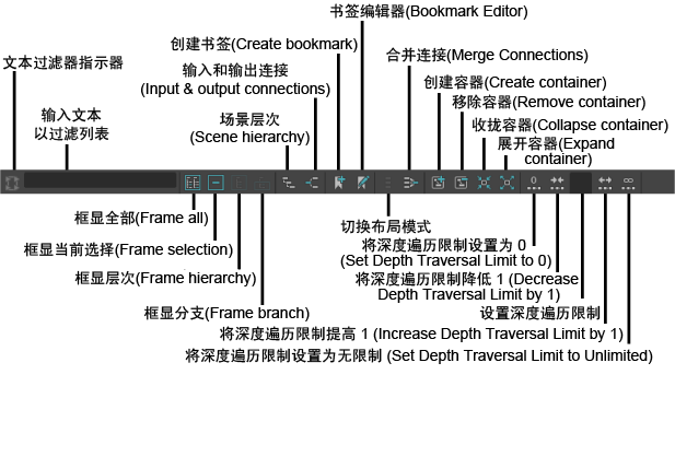

Hypergraph 工具栏
文本过滤器(Text Filter)
将语法输入到“文本过滤器”(Text FIlter)图标旁的文本框中,以限制“Hypergraph”中列出的节点。语法区分大小写。例如,P* 只显示以字母 P 开头的节点。
注: 即使父节点可能由于过滤器而不显示,列出的每个子节点也会对应其父节点显示。
单击“文本过滤器”(Text Filter)图标,以自动重置过滤器。
框选全部
放大以在面板的框架中查看整个“Hypergraph”。
框显当前选择
放大以仅查看选定节点。
框显层次(Frame Hierarchy)
放大以仅查看选定节点的层次。
框显分支(Frame Branch)
放大以仅查看选定节点的分支。
场景层次
显示“Hypergraph”中的完整场景层级。
输入和输出连接
为“Hypergraph”中的每个节点显示连接。请参见 Hypergraph 图表菜单中的“输入和输出连接”。
创建书签(Create bookmark)
将当前节点排列另存为快速引用。选择相应的选项以命名书签,否则会为该书签指定一个默认名称。
书签编辑器(Bookmark Editor)
打开“书签”(Bookmarks)窗口,在其中可以编辑保存的书签。
切换布局(Toggle Layout)
在自由形式布局(Freeform Layout)和“自动布局”(Automatic Layout)之间进行切换。
合并连接(Merge Connections)
将两个节点之间的多个连接显示为单条粗线。有关详细信息,请参见 Hypergraph 提示中的“合并连接”。
创建资产(Create Asset)
将新资产添加到图表区,并为其添加任何选定节点。
移除资产(Remove Asset)
从“Hypergraph”中删除选定的资产节点。将选定资产中的所有节点移出该资产后才能将其删除。
收拢资产(Collapse Asset)
将选定的资产节点减小到一个节点的大小。通过厚圆形边界,很容易将资产节点与“输入/输出连接”(Input/Output connections)图表中的其他节点区分开来。
展开资产(Expand Asset)
提高选定资产节点的显示大小以显示其所有封装的节点。
将深度遍历限制设置为 0 (Set Depth Traversal Limit to 0)
将深度遍历限制设置为 0。请参见增加/减少深度遍历(Increase/Decrease Depth Traversal)。
将深度遍历限制降低 1 (Decrease Depth Traversal Limit by 1)
将深度遍历限制减少 1。
将深度遍历限制提高 1 (Increase Depth Traversal Limit by 1)
将深度遍历限制增加 1。
将深度遍历限制设置为无限制 (Set Depth Traversal Limit to Unlimited)
移除深度遍历限制。
