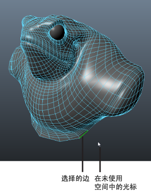

在未使用空间中选择
未使用空间为对象以外的空区域。当光标位于未使用空间时,仍可进行选择并调整组件。
移动对象,而不拖动操纵器
在未使用空间中选择
  1. (可选)激活调整模式(使用鼠标中键单击并拖动或按住热键:`)。
  2. 在任何变换工具(“平移”(Translate)、“旋转”(Rotate) 或“缩放”(Scale))处于活动状态时,选择对象或组件。
    当光标位于选择前容差内时,组件将自动亮显以供选择。请参见选择组件前亮显组件。
    提示: 在“选择”(Selection)首选项中调整“选择未使用空间”(Select dead space)和“调整未使用空间”(Tweak dead space)来控制选择前容差。例如,如果“选择未使用空间”(Select dead space)设置为 10,则选择前容差为 10 个像素。如果光标在对象的 10 个像素以内,这样将亮显组件。
  3. 将光标放在任何对象之外,然后拖动以移动该组件。
