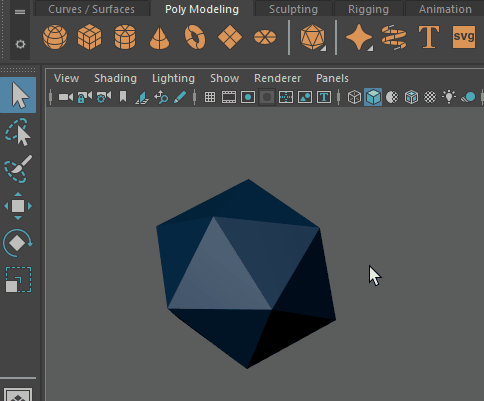

“调整模式”(Tweak mode)允许您在“移动”(Move) 、“旋转”(Rotate) 或“缩放”(Scale) 模式下变换组件(面、边、顶点),而无需拖动工具操纵器。它有助于在场景中定位对象或对特定网格进行快速调整。
“调整模式”(Tweak mode)与所有组件类型兼容。
在调整模式下变换组件
  1. 在对象上选择组件(面、边、顶点)。
  2. 选择变换工具(“移动”(Move) 、“旋转”(Rotate) 或“缩放”(Scale) )操纵器。您还可以使用 W、E 和 R 热键。
  3. 使用鼠标中键拖动组件,以对其进行变换。也可以按住 '(反引号,位于波浪号键下方)进入调整模式。
