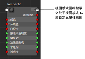

若要创建自定义属性列表,请在节点上单击鼠标右键,然后选择“编辑自定义属性列表”(Edit Custom Attribute List)。然后,您可以使用视图模式 4 在自定义属性视图中显示节点。

单击热键 4 或工具栏中的 或者选择“编辑 > 自定义模式”(Edit > Custom Mode)时,具有对应自定义属性列表的节点会在右上角显示 ,而没有对应自定义属性列表的节点会在右上角显示 。
