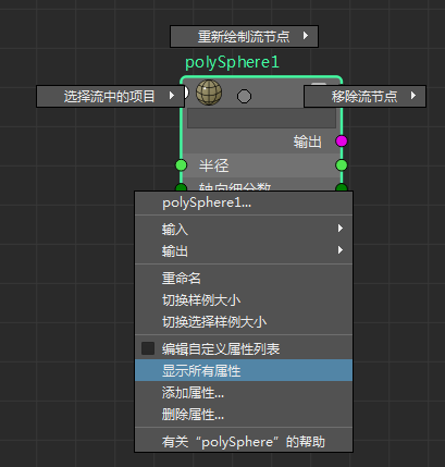

节点视图模式
在“节点编辑器”(Node Editor)中可通过以下五种方式查看节点:简单模式、已连接模式、完全模式、查看所有属性或查看自定义属性。
输入属性将显示在完整模式的节点左侧。而输出属性则显示在完整模式的节点右侧。若要展开节点的属性列表,请单击属性旁边的 。如果属性可以作为输入或输出进行连接,则在节点的左侧和右侧都提供端口。可按住快捷键 Shift 并单击复合属性的 (加号)图标展开其所有子属性层。或者,也可以按住此快捷键并单击复合属性的 (减号)图标收拢其所有子属性层。
有关节点连接的详细信息,请参见显示连接。
更改多个节点的视图模式
可以通过一步操作更改多个节点的视图模式,方法为:选择节点,然后在工具栏中通过菜单选项(“编辑 > 简单模式”(Edit > Simple Mode)、“已连接模式”(Connected Mode)、“完全模式”(Full Mode)、“自定义模式”(Custom Mode))或使用 1、2、3、4 热键选择所需的模式图标。详细信息请参见节点编辑器的“编辑”(Edit)菜单和工具栏。
