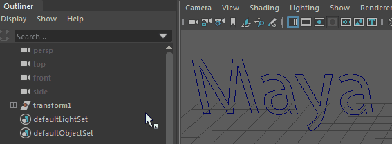

导入 Illustrator EPS 文件
在开始之前,请确保您的 .eps 文件是以 Adobe Illustrator 8 格式保存的。
  1. 选择“文件 > 导入”(File > Import)
  2. 在“导入选项”(Import Options)的“文件类型”(File Type)菜单中,选择 EPS。
  3. 选择 .eps 文件并单击“导入”(Import)。
  4. EPS 文件导入为 Transform1。要选择它,请在“大纲视图”(Outliner)中单击。
