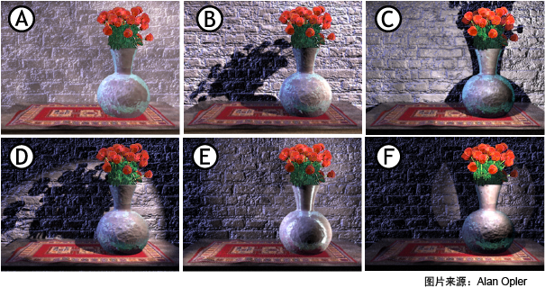

灯光(Lights)
灯光类型:A.环境光,B.平行光,C.点光源,D.聚光灯,E.区域光和 F.体积
使用此菜单中的选项可创建各种灯光。选择“创建 > 灯光”(Create > Lights) > <灯光类型> 以查看特定于每种灯光类型的设置:

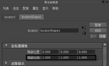

定位器(Locator)
在场景中创建定位器对象。定位器是一个小图标,类似在空间中标记点的 x-y-z 轴。非常适用于角色的用户界面;例如,可以将关节设置为定位器的子对象,这样移动定位器就可以推拉关节。
定位器形状节点上的属性可以更改定位器的局部比例;也就是说,可以更改定位器的大小(不影响定位器的子对象或受定位器约束的对象)。
