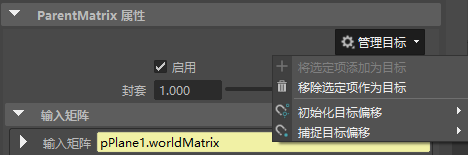

例如,假设将对象 A 放置在两个其他对象(P1 和 P2)之间。我们可能希望对象 A 随 P1 一起移动,也可能希望它随 P2 一起移动,或者可能希望它同时随两者一起移动。由于 A 到 P1 的相对位置与 A 到 P2 的相对位置不同,我们不能使用 P1 和 P2 的世界矩阵。因此,parentMatrix 节点将捕获每个目标的 offsetMatrix 以表示这些相对位置。
可以使用“管理目标”(Manage Targets)菜单中的选项来初始化和捕捉目标的 offsetMatrix:
