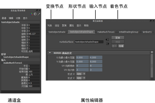

Maya 是基于节点构建的。“对象”(例如球体)是基于多个节点构建的:
例如,如果选择“创建 > NURBS 基本体 > 球体”(Create > NURBS Primitives > Sphere)来创建球体,则 Maya 将创建一个变换节点和一个形状节点。
球体的形状节点包含球体形状的数学描述。球体的变换节点包含球体的位置、缩放、旋转等。形状节点是变换节点的子对象。
如果在“Hypergraph”中选择“选项 > 显示 > 形状节点”(Options > Display > Shape Nodes),则场景层级会显示球体的以下节点:
属性(Attributes)
属性是与节点相关联的位置,可包含值或与其他节点的连接。属性可以控制节点的工作方式。例如,变换节点有关于 X、Y 和 Z 上旋转量的属性。设置这些属性可以实际地控制动画的各个方面。
在 Maya 中设置属性的方法有很多:“属性编辑器”(Attribute Editor)、“通道盒”(Channel Box)、“属性总表”(Attribute Spread Sheet)、菜单选项以及 MEL。
