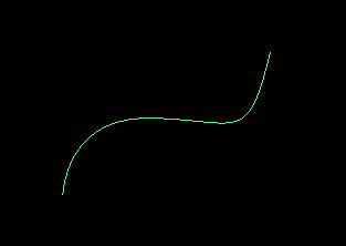

法线选择(Normal Select)
在操纵切线时,切线保持完整,且切线两侧在其中任意一侧缩放时均保持同等权重。
对创建平滑、对称的曲线非常有用。
