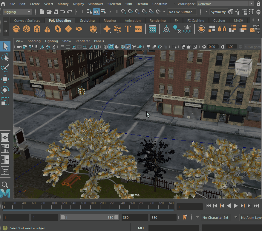

进入全屏模式 (Windows)
按 Ctrl+Shift 切换到全屏模式
全屏模式可以最大化 Maya 的工作区,从而使 Maya 在更小的屏幕上更易于使用。启用了全屏模式后,标题栏、菜单栏以及固定窗口都将被隐藏。
注: 如果您使用的是 Mac OS,则此步骤会有所不同。若要在 Mac 上进入全屏模式,请参见进入全屏模式 (macOS)。
在 Windows 上进入全屏模式
    在 Maya 中,按 Ctrl+空格键以在当前视图面板(View panels)的默认视图和全屏视图之间切换。
在 Windows 上退出全屏模式
    再次按 Ctrl+空格键。
提示: 若要显示或隐藏视图面板(View panels)菜单,请按 Shift+M。
